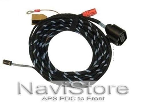

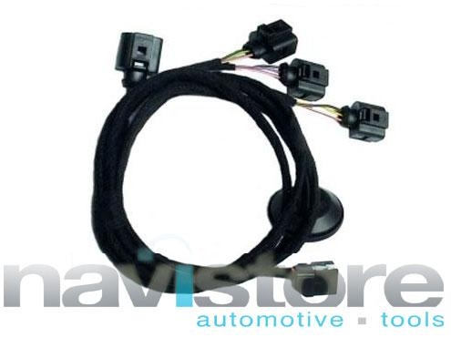

5) Set cablaggi specifici con connessioni Plug&Play (2x)
Praticamente uno è il cavo che va dai 4 sensori anteriori ad uno spinotto (serve se si toglie il paraurti davanti a poterlo sganciare) e l altro va appunto da questo spinotto alla
centralina posteriore, al pulsante P, al cicalino!
Il primo costa 39€
Il secondo costa 39€

Benen oggi mi è arrivato il penultimo pacco (manca solo il tasto P)
Bene volevo iniziare a capirci qualcosa prima di passare alla vettura!
Ho un paio di quesiti da porvi...
1)
i due cavi che "avanzano" dove vanno attaccati?
2) questo jack poteva andare solo qui quindi credo sia giusto :)
3) questo è il problema piu grande:
A sinistra ho il jack del cablaggio dei sensori anteriori a destra ho i cavi che mi arrivano dal cablaggio della centralina posteriore e relativo jack.
ho i due cavetti uguali al quesito numero 1) e 6 cavetti (quelli blu delal foto) come vanno disposti nel jack? come si vede dalla foto poi i jack non sono compatibili :(
