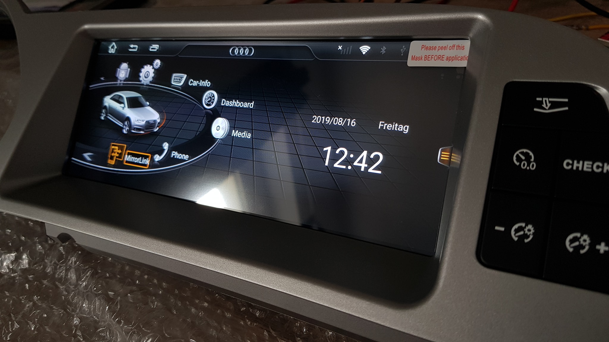

    PURTROPPO LE PHOTO NON RENDONO BENE L'IDEA, ESSENDO UN DISPLAY CI SONO VARI ARTEFATTI, MA VI GARANTISCO CHE LA QUALITA' DELLO SCHERMO E' VERAMENTE NOTEVOLE, E NON PARAGONABILE NEMMENO LONTANAMENTE CON QUELLA DELLO SCHERMO ORIGINALE.

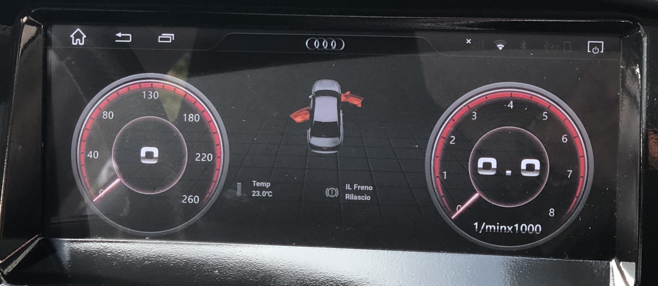

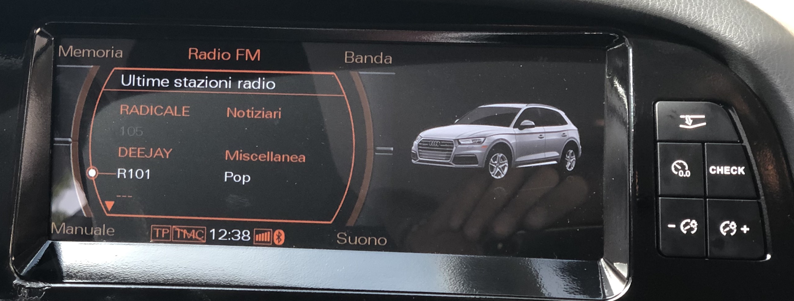

    Questa la mascherina e il display sul banco di lavoro: è grigia come per i modelli nuovi di A6, ma nelle mie photo seguenti la vedrete nera, poichè l'ho verniciata.

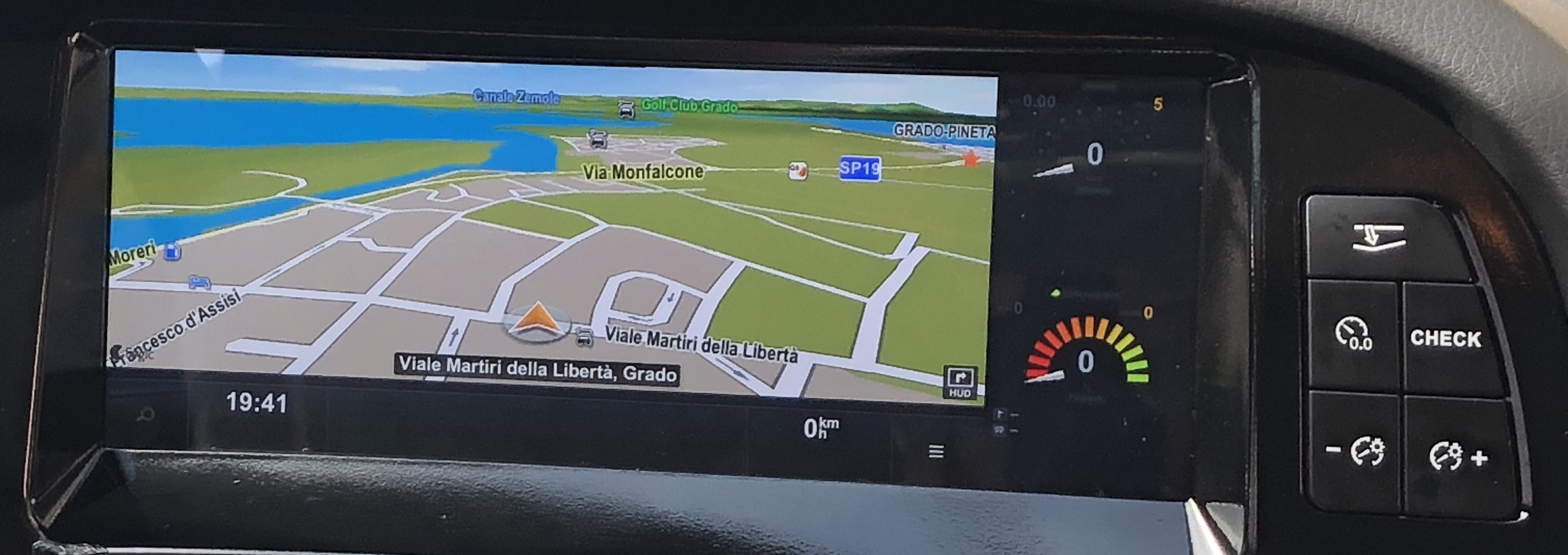

    Alcune immagini dei menù e funzioni dopo l'installazione

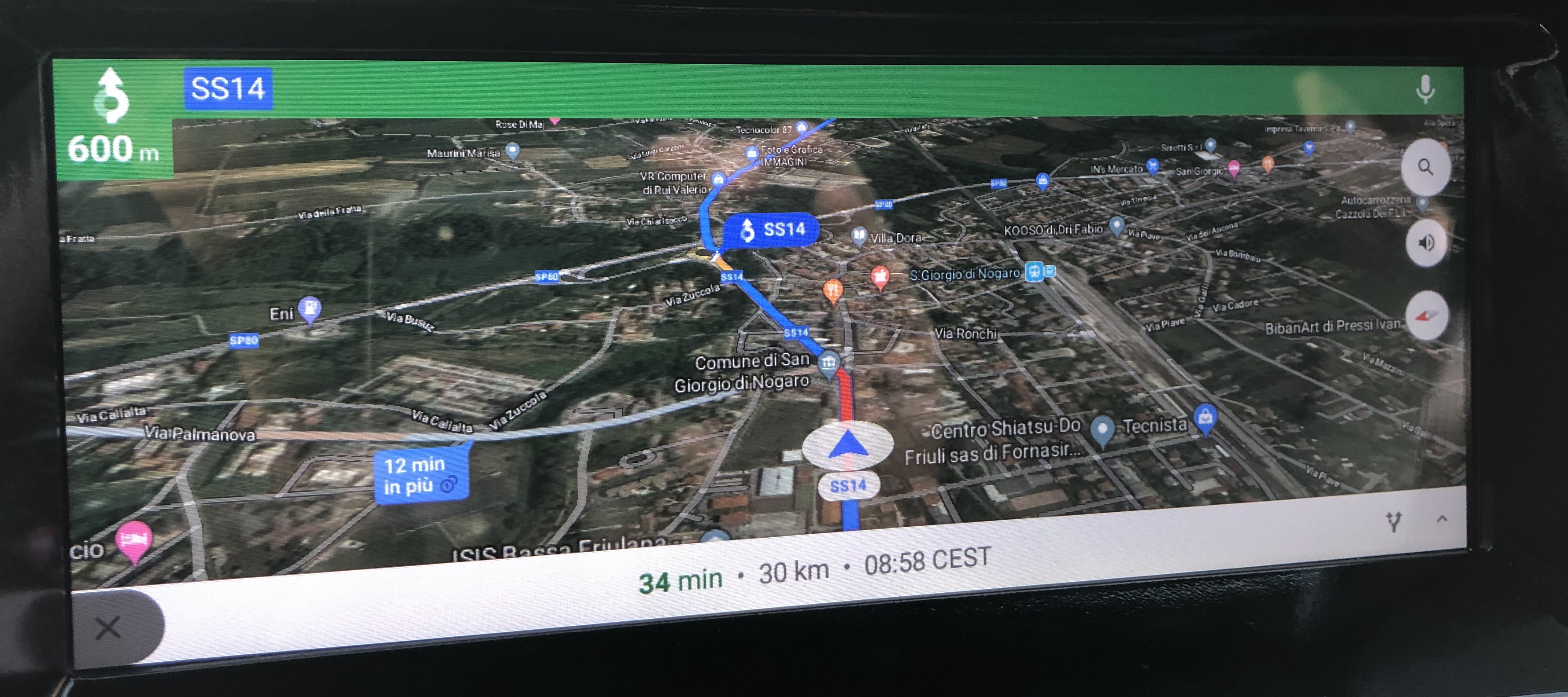

    Google Maps in modalità navigazione Satellite

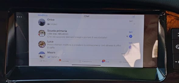

    Screen Sharing con iPhone

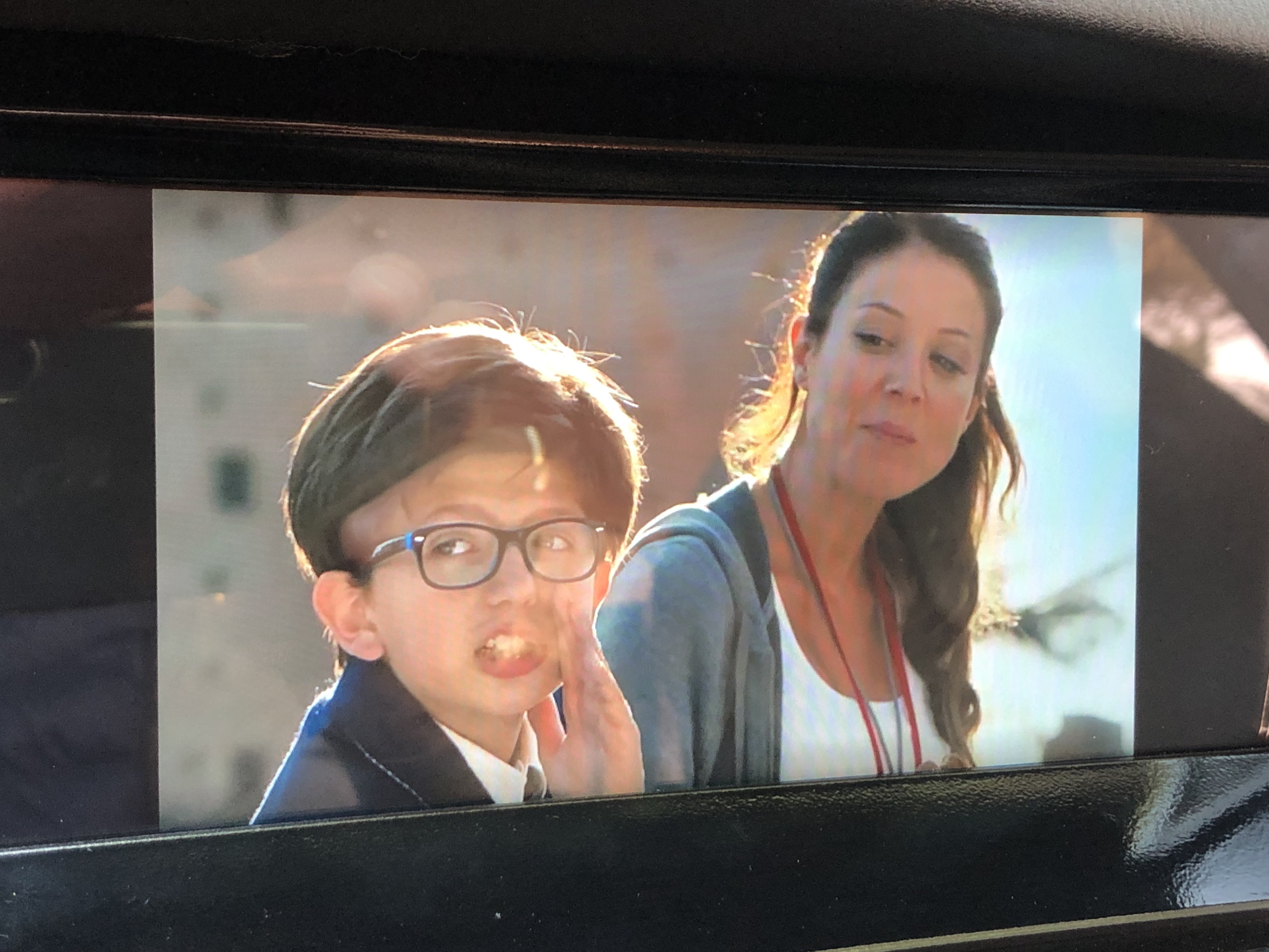

    Rai Play in diretta
