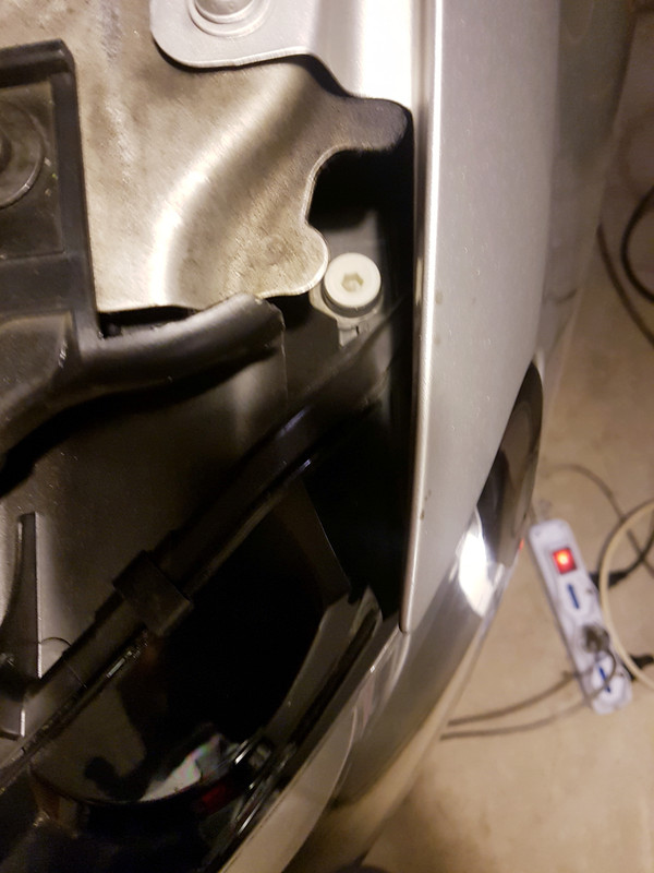

    Ciao a tutti.. qualcuno sa dirmi a cosa serve questa sorta di vite bianca a brugola (sembra perfino in plastica) sopra il gruppo ottico? È una regolazione di qualcosa? Ho provato a girarla ma è come se andasse a vuoto.. grazie mille.
    [IMG][/IMG][IMG][/IMG]

    Quella vite regola il fascio di luce, mi pare trasversalmente (vedi bene perchè sono demoltiplicate assai.
    Macchina a 5m dal muro e fai 2-3 giri....)

    In che senso lo regola? Io pensavo si regolasse internamente.. cavolo ora le ho toccacciate a destra e sinistra, sarà un casino risistemarle.. sono un idiota.

    Le hai toccate solo su un faro o su ambedue? fammi sapere, che poi ti do le migliori indicazioni.
    In alternativa qualunque elettrauto le regola con l'apparecchiatura apposita, per 10-20 euro, dalle mie parti

    Le ho toccate entrambe perché pensavo (da idiota) che fossero da tirare per serrare i fari.. io monto gli xeno, si sono sempre adattati da soli ma ora sono in crisi..
