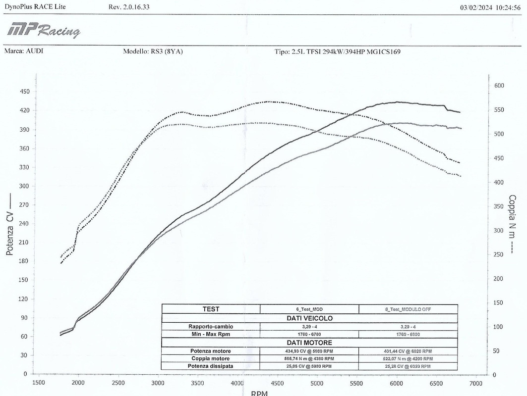

    Ho provato auto a banco con configurazione Intercooler Wagner , aspirazione Eventuri , modulo Jb4 e le prestazione ottenute erano deludenti.
    Aumento di quasi 35 Cv ma con una curva di coppia poco regolare.

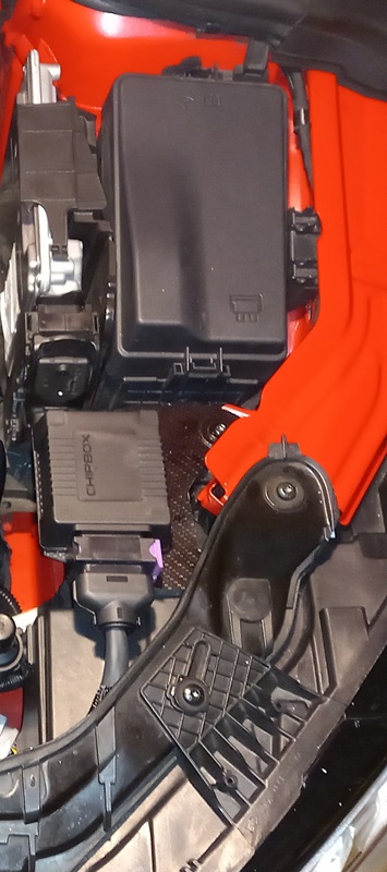

    Ho provata a sostituire modulo Jb4 con ChipBox della Seletron . Dopo qualche problema iniziale ( mi è arrivato un cablaggio difettoso ) sono riuscito ad installarlo . Ho cercato di fare una cosa ordinata e pulita realizzando un supporto con foglio carbonio sp 2 mm fissato al telaio usando una vite del fanale DX .
    Ho poi fatto tarate a banco modulo ChipBox Seletron dalla Raaro di Monterotondo (Roma ) .
    Hanno un estrema competenza in merito . Riescono a settare modulo impostando target boost specifici per ogni regime di giri controllando correzioni centralina e prestazioni a banco.
    Dopo due ore tra prove a banco e test su strada i risultati sono stati molto soddisfacenti .
    Incremento potenza di 60 Cv e coppia 70 Nm con una curva regolarissima , senza buchi .

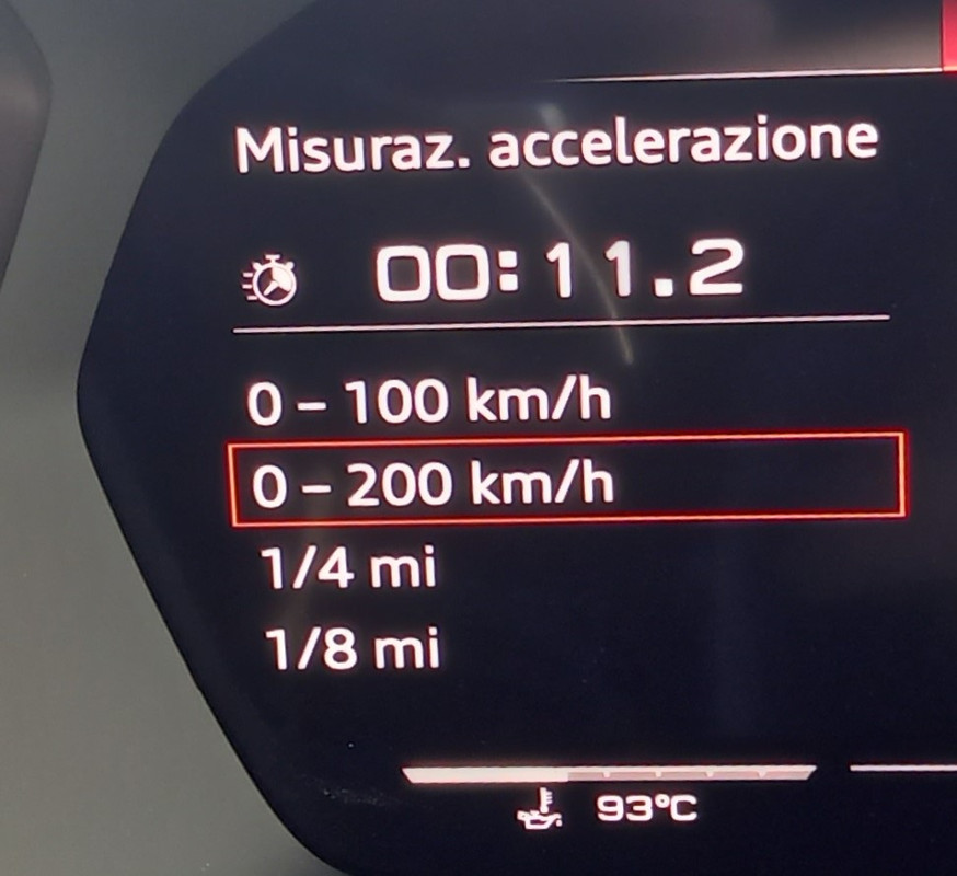

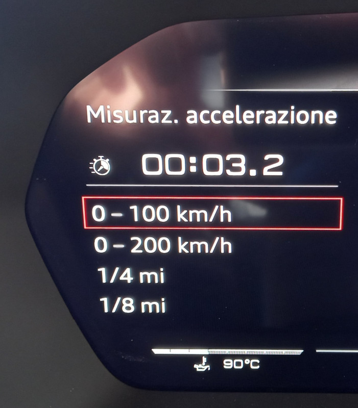

    Onestamente non mi sembra di aver notato aumento temperatura olio motore... Nelle varie "tirate" che ho fatto questa mattina non ho passato i 95°. La temperatura olio aumenta molto quando faccio viaggi i autostrada ... in estate facendo i 140 di velocità arrivo anche a 105°
    Questa mattina ho fatto due prove di accelerazione usando diagnostica audi.
    0-100 in 3,2 sec
    0-200 in 11,2 sec n.b. ultimo tratto strada era leggermente in salita ( di conseguenza il 100-200 dovrebbe essere sugli 8 sec )
    temp. esterna 13 gradi
    prove fatte in dinamic , non sono riuscito a fare prove in performance
    lo so che non sono affidabili ma ho solo questo strumento...
