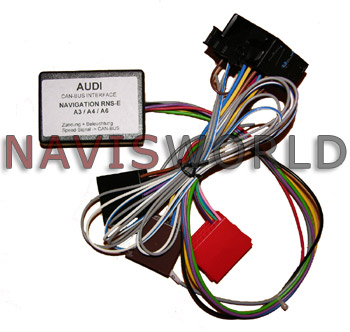

    2) Acquisto del CAN BUS nterface Audi Navi PLUS RNS-E DVD
    140 € a casa
    Qui la storia è semplice: bisogna contattare il venditore e dare le caratteristiche esatte
    Della macchina: es montate il FIS, L’antenna Divesity, Il bose, Ecc.
    Il montaggio è semplice: plug & play

    8 - TV-Tuner, CD-Changer und Multifunction Steering Wheel
    Dopo aver codificato il navigatore potete invece che aspettare che si spenga totalmente (ci vogliono circa 5 minuti) potete entrare in
    adaptation 10 - canale 111 e impostare il valore 1
    questo resetta il navigatore che riparte immediatamente
    Per la centralina stessa invece la giusta codifica è:
    #77 recode
    0010444
    #77 Adaptation 10
    -> Canale 128 (Base Volume)
    000 - 0dB (no increase/decrease)
    001 - +1dB incremento
