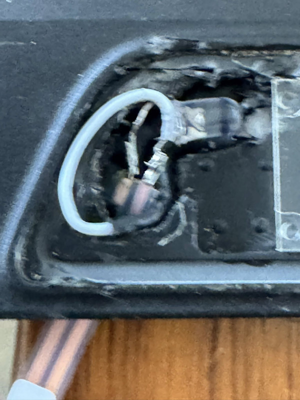

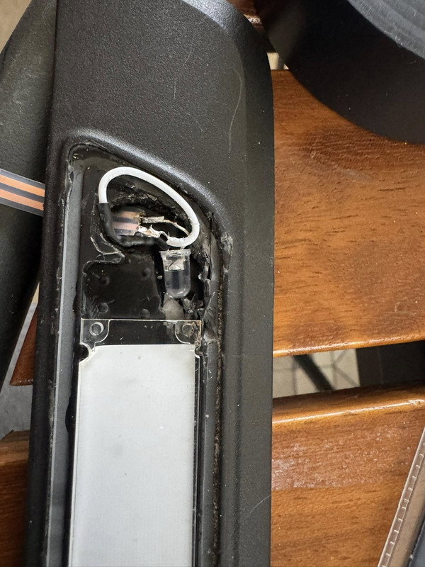

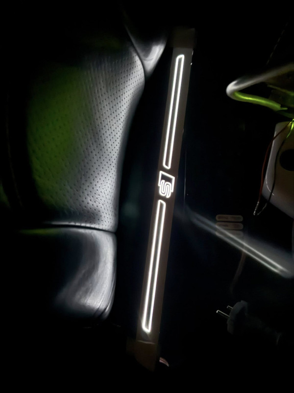

    Altro che + di 400€ di casa madre per i due battitacco sline…….purtroppo quello di destra era andato e visto quanto avrei dovuto sborsare per la coppia…con santa pazienza l’ho smontato e sostituito il vecchio sistema con un mini led da 30 centesimi….questo è il risultato finale! Che ne pensate??

    Citazione Originariamente Scritto da giosue70 Visualizza Messaggio
    Bene, complimenti!
    Magari spiega un po' di più lo smontaggio e l'apertura del battitacco.
    Inoltre: era proprio il LED p il sistema di alimentazione che aveva smesso di portare la corrente?
