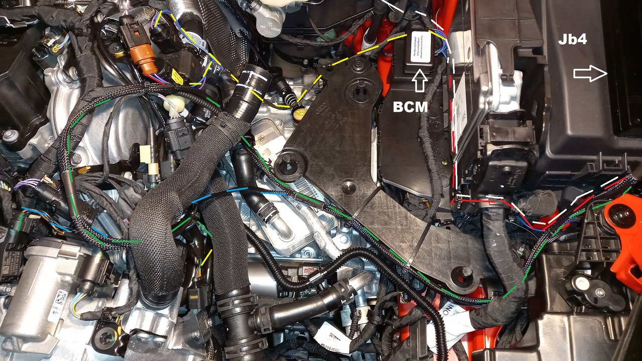

Il modulo intercetta i due soliti sensori boost , ha una unita esterna detta BCM per controllo wastgate e connessione OBD per prendere tutti dati dalla centralina .

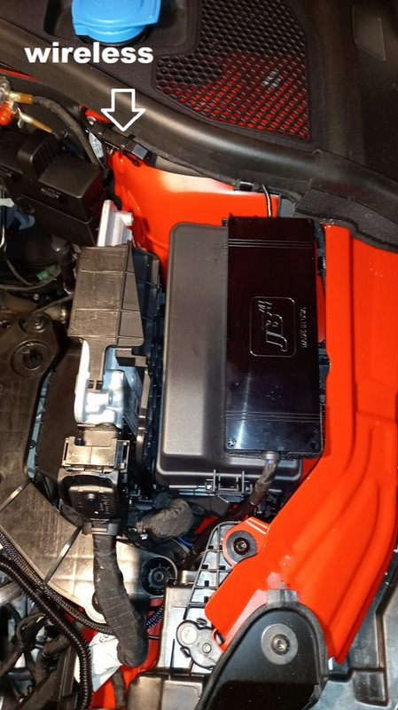

Ho preso kit wireless per gestire modulo tramite app che devi acquistare a 29 € . Ero già pratico perchè ho installata sulla Mini Cooper S che usa mia moglie un altro Jb4.
Installazione è abbastanza semplice è sono riuscito a realizzare un cablaggio molto ordinato .

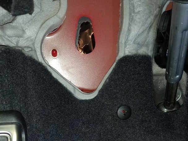

Per facilitare installazione suggerisco di smontare airbox. Il passaggio tra vano motore e abitacolo si trova zona pedali subito a sinistra del piantone sterzo . Rimuovi rivestimento insonorizzante grigio ( c'è una finestra pretagliata che puoi richiudere ) e trovi passaparete in gomma a forma di "pera" ( vedi foto passaggio senza passa parete che ho tolto temporaneamente per fare passare cavo presa OBD )
Ho fissato con velcro biadesivo Jb4 sopra scatola fusibili e unità BCM sopra supporto airbox . Allego alcune foto con posizione cablaggi . Dopo aver rimontato airbox e coperchio motore non si vede un cablaggio.
