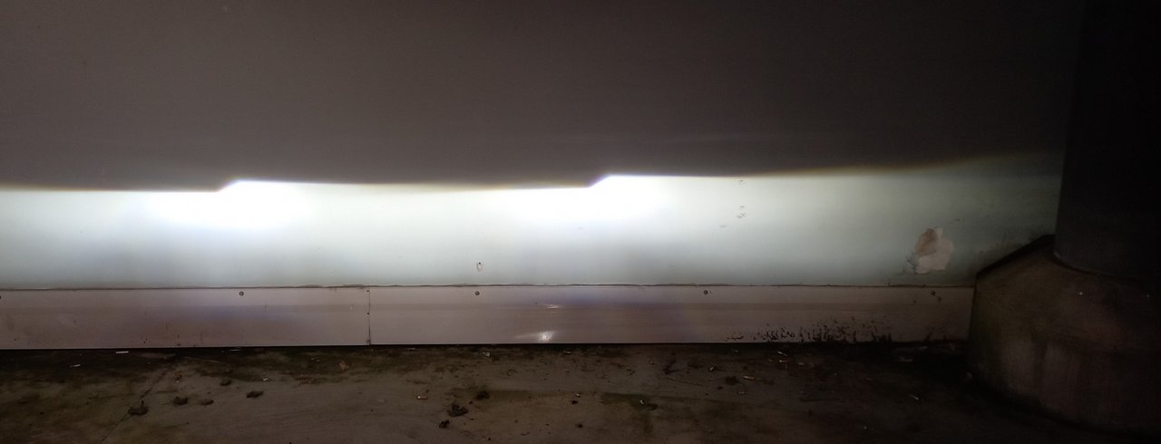

    Ho smontato fari durante installazione intercooler . Purtroppo non ho verificato come era allineamento originale .
    E' normale che faro SX sia leggermente + basso di quello DX ?

    No, non Ŕ normale e bisogna portarli alla stessa altezza (da capire se va abbassato il DX o alzato il SX).
    Si possono regolare:
    - da soli in un garage spazioso, in piano, col cacciavite
    - da un Elettrauto/Officina/centro riparazioni
    - in Audi dove faranno operazioni varie col VCDS, per guidare l'operaio
    Alcune risposte sono qui: https://forum.audirsclub.it/showthre...fo-varie/page5 o qui https://www.hella.com/techworld/it/T...re-i-fari-835/

    Grazie per info. Allineato fari secondo la tua procedura
