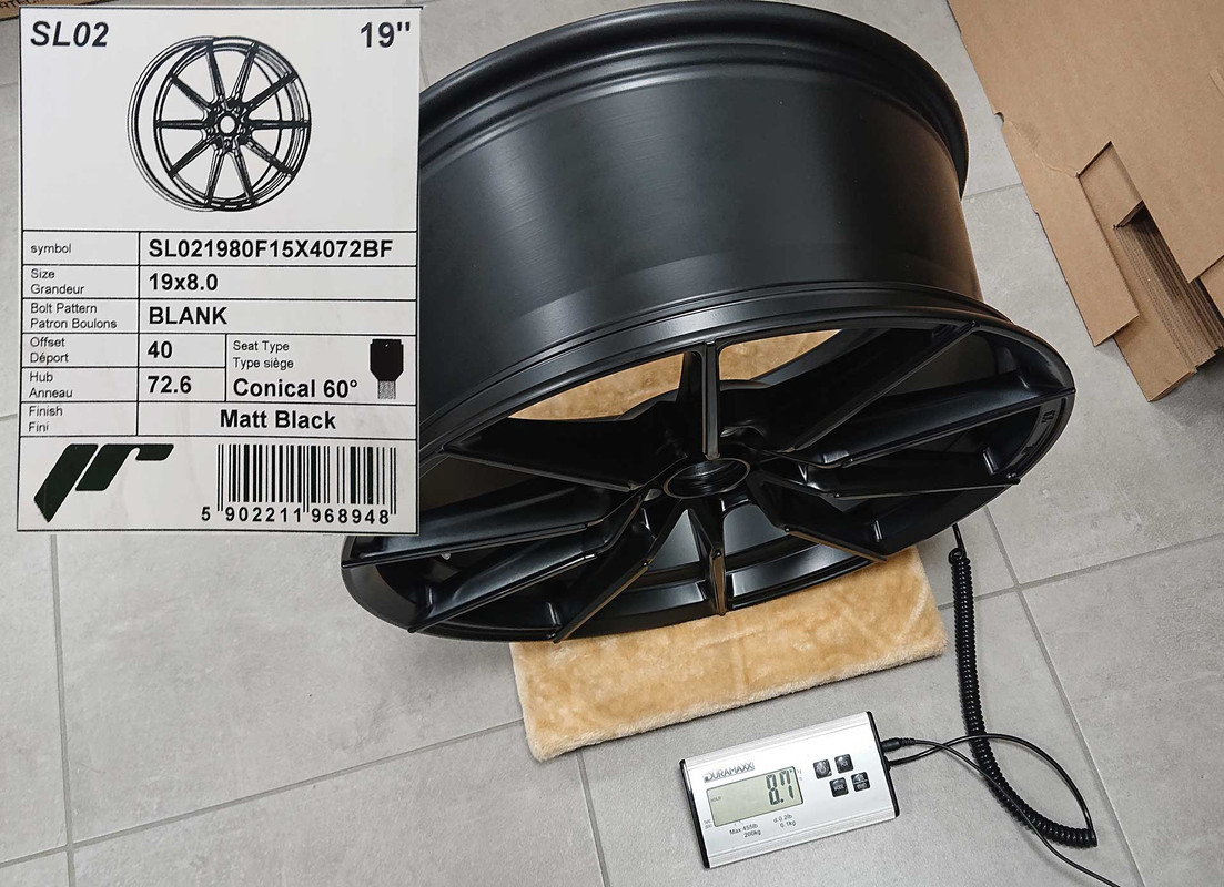

    Japan Racing ha prodotto misure del loro modello SL 02 compatibili per RS3 8Y
    posteriore 8x19 ET 40 ( sporgono 6 mm rispetto originali con ET 46 ) peso dovrebbe essere 8,8 kg contro 11,1 originali
    anteriore 9x19 ET da 20 a 25 ( originali sono 25 quindi forse è meglio optare per un ET 20 per fare sporgere cerchi + 5 mm ) Peso dichiarato 9,15 contro 12,4 degli originali.
    Sulla carta un significativo risparmio di peso ( 11 kg ) , allargare di 5 - 6 mm gomme , estetica per me gradevole e molto racing.
    Non mai avuto però un esperienza diretta di questa marca Polacca .
    Avete avuto esperienze in merito ?
    Jan 2018
    292
    Thanked: 56
    Modena (MO)
    RS3 8Y
    mi sono arrivati cerchi . Si ha un risparmio effettivo di peso di 9kg sui 4 cerchi ...
    li faccio verniciare neri lucidi ...

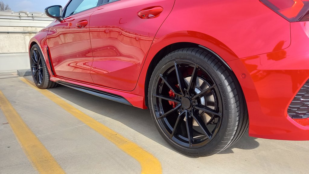

    Riesumo il post..metti cortesemente una foto con i cerchi montati sull’auto..??grazieeee

    onestamente io non ho sentito nessuna differenza a livello prestazionale . Allargando ruote di 10 mm ( 5 + 5 ) sull'anteriore senti che lo sterzo diventa leggermente + "duro". Questo si che lo noti subito .
    peccato che non esista versione nero lucido, ho avuto qualche difficoltà nella riverniciatura .

    Dopo la mia esperienza sconsiglio acquisto di questi cerchi per audi RS3. La riverniciatura lucida ha messo in evidenza superficie della fusione molto ruvida che non "sopportavo". Li ho smontati . Inoltre lo smontaggio e rimontaggio sul cerchio canale 9 della gomma anteriore da 265 è un vero incubo . Il cerchio si fa molta fatica a bloccarlo sullo smontagomme con spina bloccaggio centrale . Alla fine la zona centrale del mozzo ,dove si monta il cap, si è deformata . Conclusione sono andati finire direttamente dal rottamaio.
