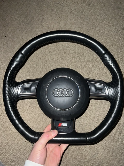

    nella A3 8p, io ricordo 3 differenti airbag (e per forza di cose sono diversi i volanti, per poter alloggiare i vari airbag... e per logica son diversi gli ingombri sotto l'airbag. E quindi le 2 viti che fissano la copertura inferiore del piantone -di cui abbiamo parlato ieri- in alcuni casi potrebbero rimanere nascoste.)
    A3 8P anni 2003-2005, airbag triangolare, molto massiccio e piuttosto "bruttino" . Mi sa che quell'airbag era monostadio. (quindi non intercambiabile con altri piu recenti, perchè sono bistadio).
    Ce l'aveva un amico, su A3 2005, e lo ha sempre stramaledetto... dava all'abitacolo un'estetica veramente antiquata https://i.ebayimg.com/images/g/QocAA...aA/s-l1600.jpg
    https://www.ebay.it/itm/125485922027...Bk9SR-K6tMSoYQ
    A3 8P anni 2006-2010, e probabilmente fino 2012 = fine produzione della 8p. Airbag a forma di trapezio, bistadio, il classico volante utilizzato su moltissime Audi (A4 8K, A6 4F, Q7 4L, ecc, negli stessi anni di produzione). https://i.ebayimg.com/images/g/YmkAA...tg/s-l1600.jpg
    ho il dubbio che le vetture A3 8P anni 2011-2012 avessero in realtà l'airbag tondo, ma probabilmente mi confondo con la TT.
    volante del TT 8J, airbag tondo, compatibile pure con A3 8P (ho visto vari retrofit su A3, nel mio gruppo di amici).https://www.picclickimg.com/jnQAAOSw...-Q5-Q7-A6.webp
    quest'ultima foto e' di un volante "tagliato", ma poco ci interessa: voglio solamente fare vedere l'ingombro dell'airbag.
    adesso si puo' capire che alcuni volanti nascondono quelle benedette viti della copertura inferiore del piantone (come ho gia descritto nel mess #8, ieri)
