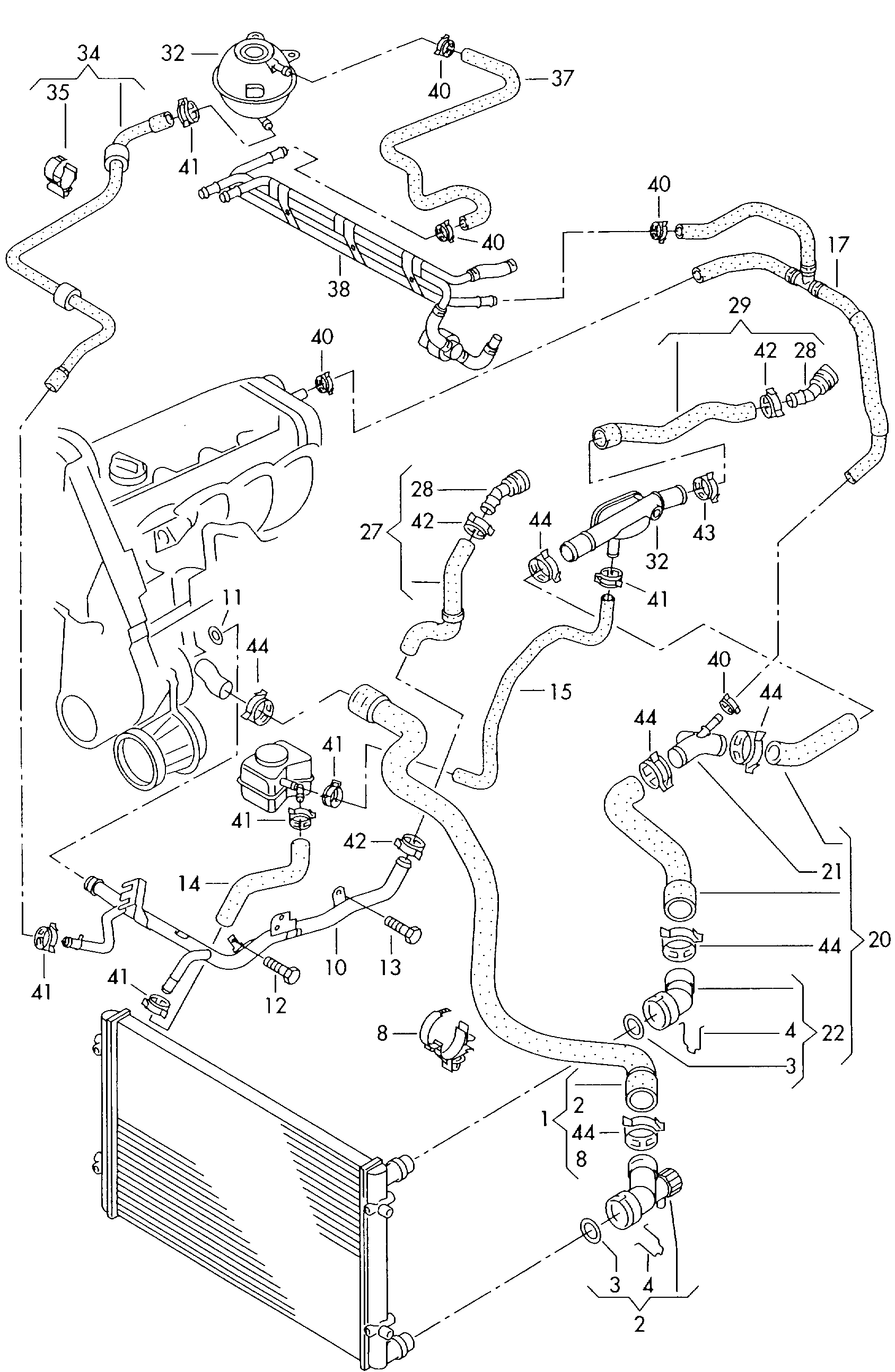

    raga ho tolto il tappo a freddo della palla dove c'è l'acqua del radiatore e ho visto due vaschette tipo stampini per fare i cuvetti di ghiaccio che girano a spasso dentro li..., per capirci il pezzo 32 dello schema che si trova a questa pagina = https://webautocats.com/imgs/etka/st/251121410.png
    Secondo voi, che si sia rotto qualcosa li dentro o si sono solo staccati da qualche parte ?
    L'altro giorno stavo andando in montagna e con la temperature esterna di 31 gradi, con il clima acceso e stando in colonna mentre salivo la lancetta ha superato i 90 gradi e la macchina ha iniziato pure ad avere meno potenza come si stesse auto limitando per non rompere nulla, ho staccato il clima, sono sceso un po in modo da far circolare piu aria nel radiatore e poi si è normalizzato tutto permettendomi di risalire la montagna... che siano stati ste cose che galleggiano ??

    Pezzi in giro che galleggiano non mi risulta ce ne siano (ho smontato la mia vaschetta recentemente e nell'occasione l'ho pulita).
    Ci sono delle pareti divisorie contro lo sciabordio, il sensore di livello che è statico e niente più.
    Guarda che non ci siano caduti (stranissimo) componenti del tappo.
    Per smontarlo dreni il liquido che c'è fino al fondo e poi hai da staccare alcune fascette e un connettore.
    Vedi se i pezzi escono e lo puoi anche cambiare: costa il giusto....

    ordinata vaschetta in audi con 35/50 € lo metto nuovo :)

    visto la spesa relativamente modesta, e' la soluzione ottimale.
    forse i pezzetti di plastica rotti hanno parzialmente tappato qualche tubazione, dentro la vaschetta vecchia?
    e quindi la circolazione del liquido di raffreddamento e' diventata irregolare e insufficiente? boh.
